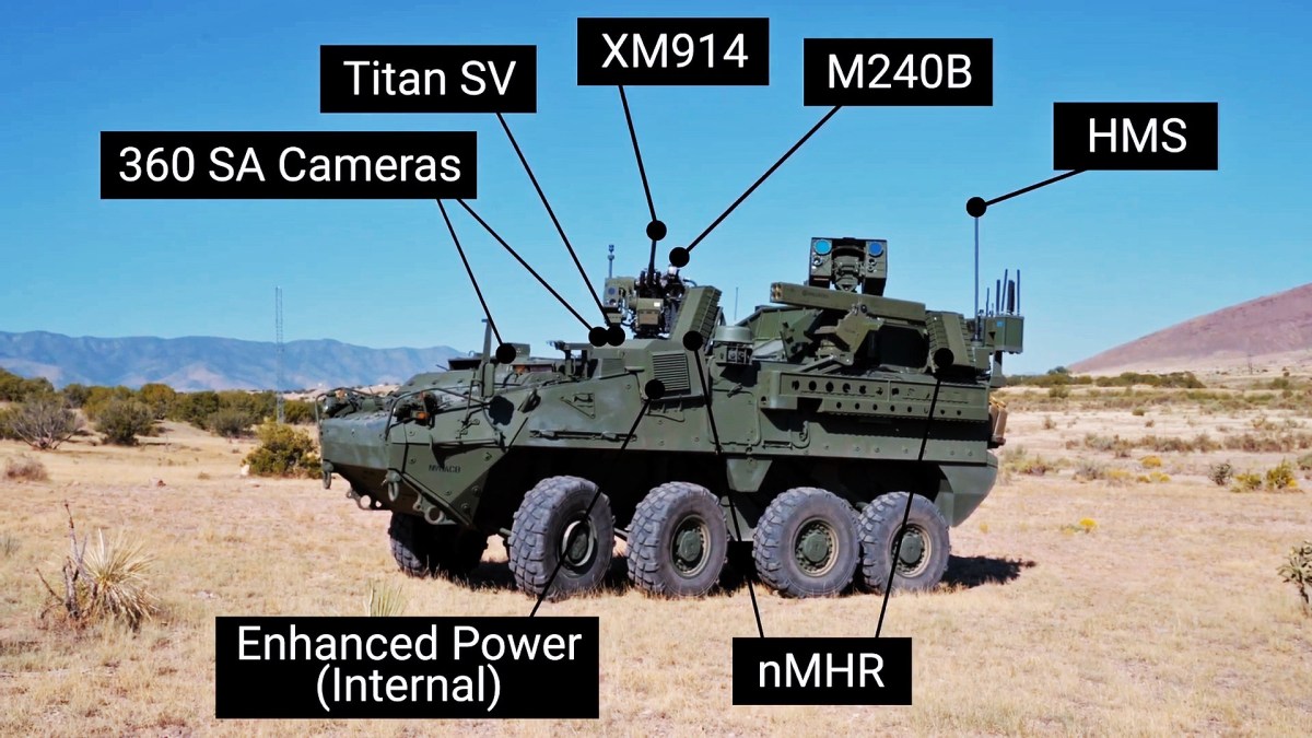

                      Primeras pruebas con exito del sistema de energia directa (leer: LASER) del Stryker C-UAS
                      A los ya existentes:
                      • Radar AESA Leonardo nHMR (https://www.drsrada.com/products/nmhr)
                      • RWS R400S con cañon de 30mm XM914 (el mismo que monta el MADIS de los Marines) que soporta (o soportaba, en el video aparece una antena del radar que no se si lo permitira fisicamente) la instalacion a ambos lados de un lanzador 4x Stinger o 2x Hellfire
                      • Cohetes APKWS (Hydra 70mm con guiado por laser)
                      Ahora le añaden un laser LOCUST de 26kW de potencia.
                      Menudo bicho !
                      Para cuando un Dragon 8x8 SHORAD con AESA, 30mm, Mistral y Laser ?
                        #71

                          Si funciona es de los mas completo, laser, apkws, cañon de 30mm radar AESA...
                          Counter-Drone Stryker Armored Vehicle Armed With Lasers, Rockets, Guns Unveiled
                          The new Stryker aims to offer the Army another layer of highly mobile lower-tier air defense capability to help rebuff drone attacks.
                          TWZ (www.twz.com)

                                el Skyranger 30 usa tanto el cañón así como variedad de misiles de muy corto alcance ( mistral y stinger)
                                Por cierto, menudo engendro el stryker ese anti drones, parece que le han puesto todo lo que había en el mercado encima de la chepa.Horrible.

                                  Parece muy feo pero lo que importa es que funcione,
                                  Para mí también.Lo misiles será por si aparece algún avión,helicóptero o dron de mayor tamaño.

                                    El cohete apkws es una solución bastante mas barata que un misil.
                                      #78
                                      Para mi, el meterle Mistral / Stinger no es para combatir Drones, es para otro tipo de objetivos: Laser y Cañon para Drone, Cañon y Misil para Helos.
                                      Ciertamente que el APKWS es muchisimo mas barato que Mistral / Stinger, pero no deja de ser un Hydra 70mm no guiado al que le han metido un guiado por laser. O sea, el vehiculo que dispara marca un objetivo con laser que el misil sigue, y tiene que seguir marcandolo hasta que el misil lo alcance. Me genera dudas como se puede mantener continuamente enfocado con un laser un drone moderno, pequeño y extremadamente movil.
                                      Ojo, que supongo que si lo ponen ahi, sera porque lo han probado y funcionara, pero... no se, no convence.
                                      Por otro lado, echo en falta sistemas de algun sistema EW para cancelar la señal de control de drones, que supongo debe llevar porque detras se ven un monton de antenas muy curiosas, pero no dice nada al respecto.
