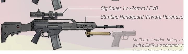

                  Y esto no puede ser un DMR.
                  Primero es 5,56, no aporta nada.
                  La óptica LVPO debería ser obligada en cada fusil de asalto del peloton.
                  Le han puesto un bipode y un guardamanos por si le cae algún designador laser y poco mas.

                      @Vorlon Sobre los dos slides de Battle Order ya los tenia.
                      Sobre el DMR: Totalmente de acuerdo en que eso ni es DMR ni es nada.
