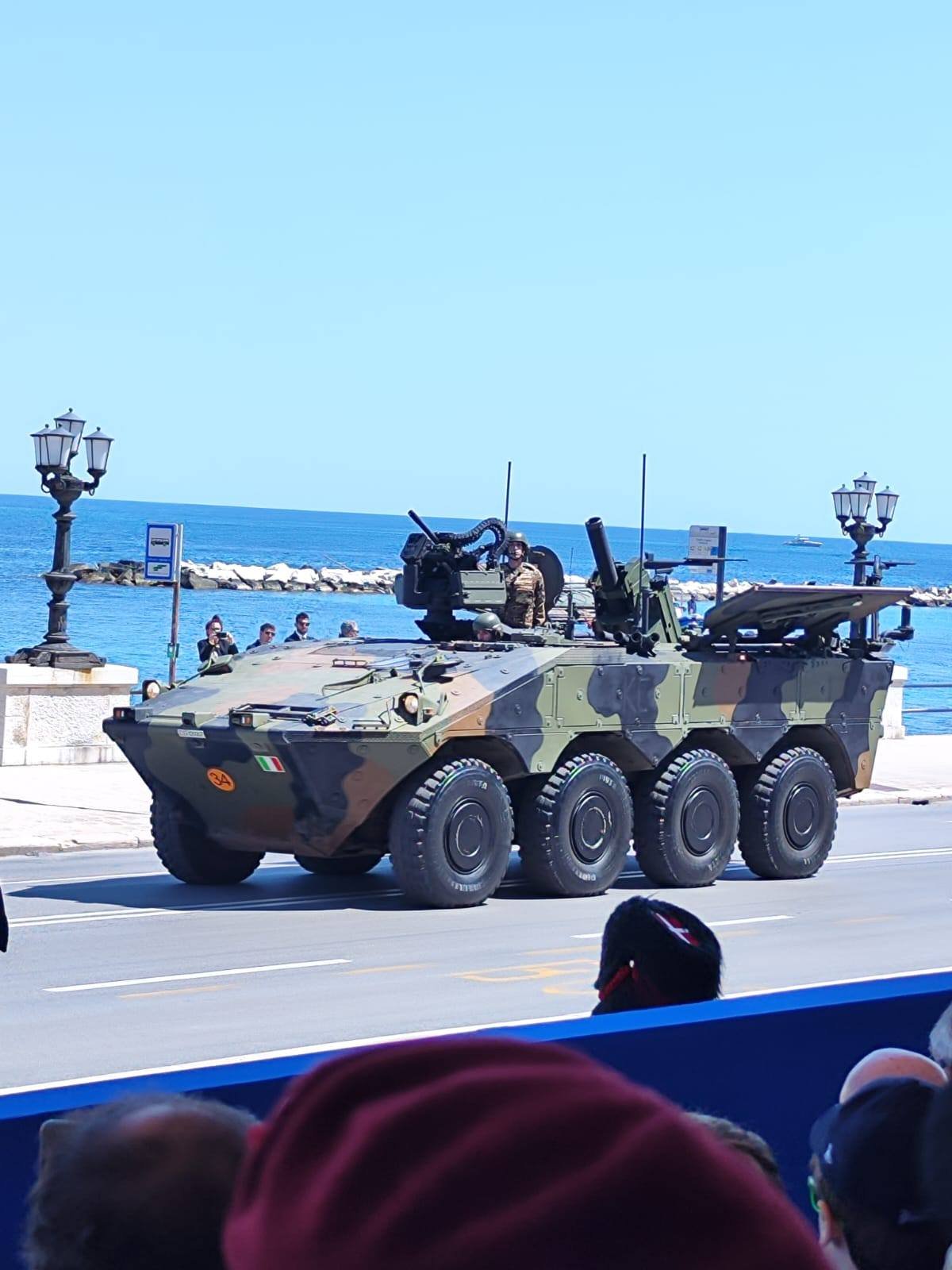

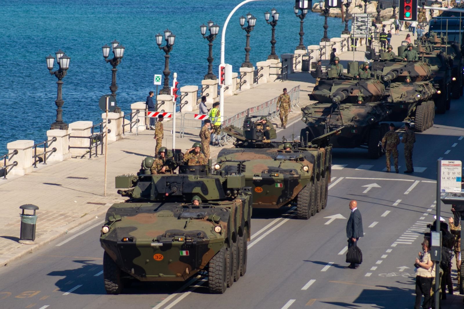

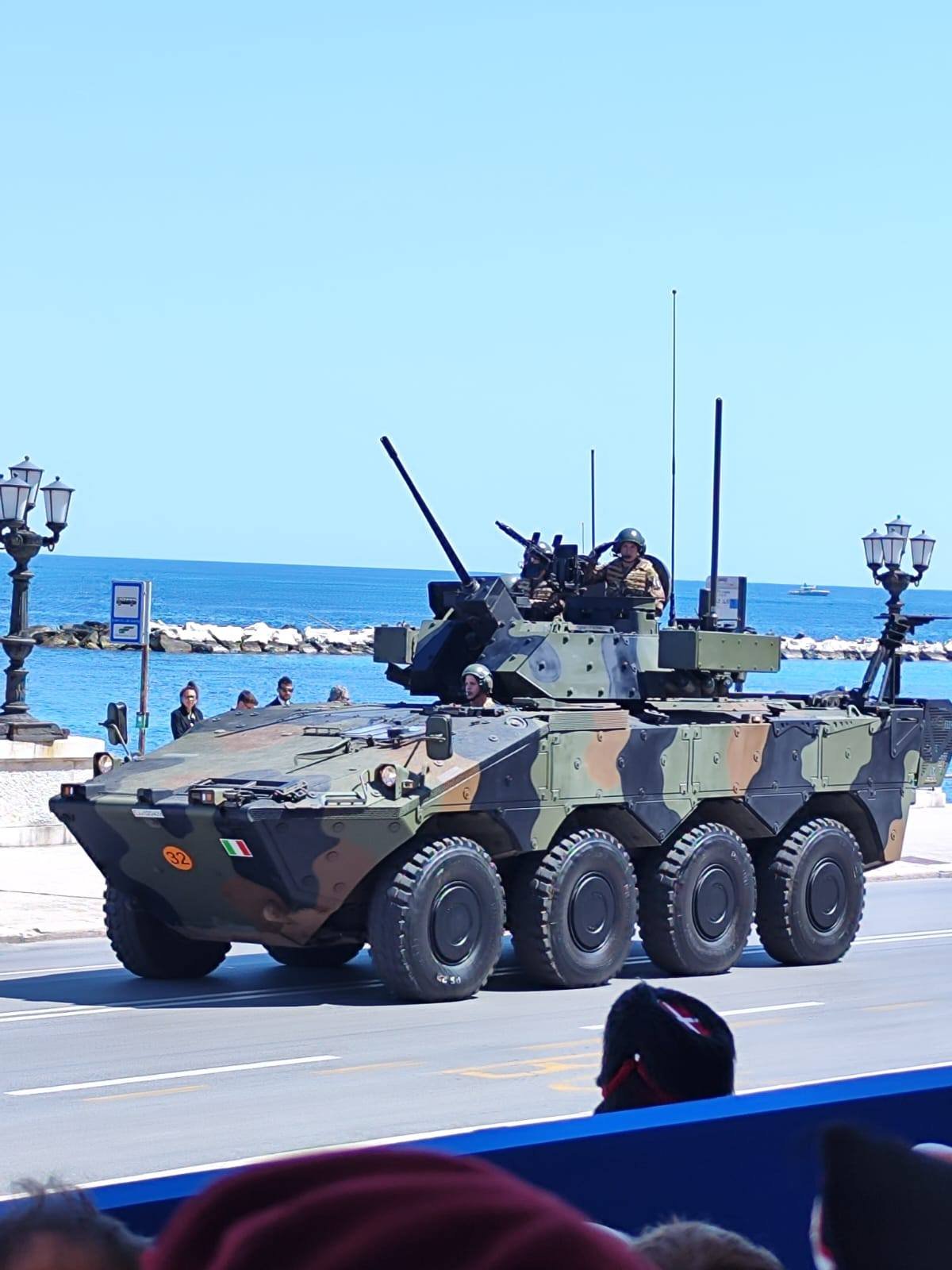

    Porque en España,Caballería además del reconocimiento en fuerza, realiza seguridad, flanqueo y retardo...es el arma de la economía de medios en amplios espacios vacíos.
    Mientras la combinación de carros y VCI presionan sobre un punto con potencia , la caballería va por delante, por los flancos y en caso necesario es la que cubre la retirada...( Te suena la Carga de Annual),pues hoy también.
    Lo de los carros ya esta mas que hablado, el tema centauro para amigos miembros del arma fue una tremenda oportunidad perdida de haber conseguido un arma veloz, bien armada y coherente si además se hubiera conseguido traer el Freccia como VEC.
