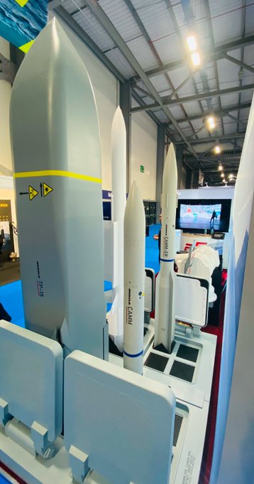

                                      @elgranmazapan Esta imagen, con mas resolucion:
                                      Foro Naval (@FORONAVAL) on X
                                      El stand de MBDA en CNE 2026, con una maqueta de modulo Mk41 con Aster 30B1NT, CAMM, CAMM-ER y un misil de crucero Stratus LO. Lo del quad pack de CAMM si que está adelantado
                                      "maqueta de modulo Mk41 con Aster 30B1NT, CAMM, CAMM-ER y un misil de crucero Stratus LO"
                                      No es un Sylver A50NG como decian por ahi, que no digo que no exista, digo que el de la foto es un Mark41 VLS, ojo!
                                      Por no existir, tampoco existe todavia el Stratus LO este, todavia...
