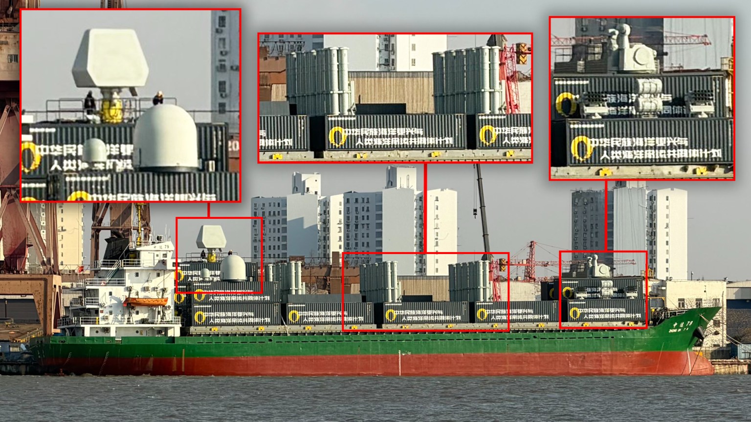

                      Los chinos llevan el tema de los contenedores mas lejos,
                      Mas informacion en https://www.twz.com/sea/chinese-cargo-ship-packed-full-of-modular-missile-launchers-emerges

                        @chema Madre mía, ya ni lo disimulan. Han encontrado un nuevo nicho de mercado. Esto supera al "plug and play".

                          @chema Taiwan lo tiene cada vez más feo me temo. El gigante dormido está cerca de activarse.

                            @Caffran La estrategia de Taiwan es sencilla, mientras se gaste el pastón que se gasta en defensa con USA puede estar tranquilo.
                            Por lo demás, minas inteligentes, drones, drones y más drones y misiles y más misiles.

                              Dinamarca aplicó una estrategia parecida para sus fragatas y conocemos los resultados en el Mar Rojo .Los sistemas modernos no son muy tolerantes con las integraciones digamos "CUTRES", lo barato sale caro .

                                Los Ucranianos y los chinos están enseñando al mundo de que trata una guerra en el siglo XXI.
                                Los demás, a rastras detrás de ellos, especialmente EEUU. , porque definir hoy en dia un acorazado clase Trump con un precio de 10/15000 millones de USD unidad y 10 años de fabricación tiene narices, cuando saben que tienen problemas de astilleros.

                                  De todas formas la NAVY no ha olvidado el tema de los contenedores y preveen que los drones navales que acompañen a sus nuevas fragatas FFX los lleven.

                                    Lo que yo ponía en Agosto del año pasado en este hilo, es lo hoy se necesita en Ormuz
                                    • C chema
                                      El contenedor que decia se puede ver en la siguiente imagen. Un BAM puede llevar 3 contenedores y situaciones como los estrechos de Gibraltar, Ormuz, etc pueden defender una agrupacion naval.

                                      @chema ¿Te refieres a esto?.
                                      • C chema
                                        Esto es una solución de defensa de punto, por lo que también podría añadirse a los grandes buques de transporte como los Galicia o similares

                                          Si , así es . Incluso añadiendo dron ISR y con el cañón de 76mm podría hacer fuego contrabateria en esos casos.
