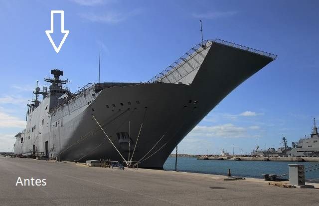

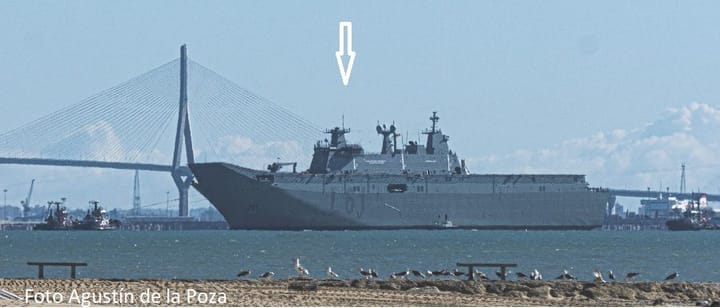

                    Que me decis del programa que se aprobo ayer para el desarrollo de un radar AESA giratorio en banda S. Me da que es para actualizar el Lanza-N y colocarselo a grandes unidades.
                      Es lo más probable, el JCI salió del astillero sin el lanza y sin los Aries, pero por otro lado, en círculos donde se corta el bacalao no tenían ni idea.
                      Y saliendo el otro día del astillero gaditano.
