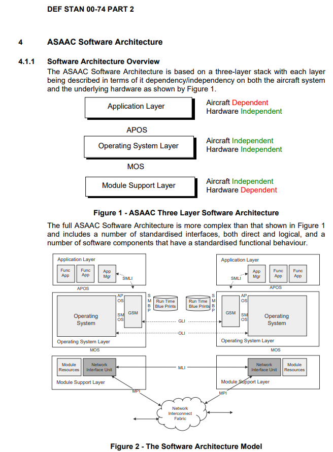

                      @Lazarus dijo en Aviones de Entrenamiento:
                      Sin tener niputisimaidea: Y no se puede cambiar el hardware ?
                      El software está diseñado expresamente para un hardware concreto, si se lo cambias no funciona. En el caso de los T1, se empleó principalmente el microprocesador Motorola 68020 de 1984 (el del Macintosh II), con arquitectura de 32 bit, hasta 33 MHz y 10 MIPS. Hay alguna excepción como el subsistema de guerra electrónica, que va con el Power PC 750 de 1997, también de 32 bits pero de hasta 500 Mhz y 856 MIPS.
                      En la práctica, esto supone que actualizar un T1 a un estándar actual obliga a cambiar todas las computadoras para que admitan el último estándar de software, lo cual podría suponer una inversión de unos €30M por avión tomando como ejemplo lo que les costó a los franceses pasar los Rafale F1 a F3. Además, habería que actualizar los motores y tener en cuenta que las cuadernas frontales del T1 no admiten el peso del AESA. Como el dinero no sobra, todo el mundo ha optado por concentrar la inversión en los T2 o posteriores y abandonar el desarrollo de software de la T1.
                      El cambio a software agnóstico o independiente se produjo más o menos con el cambio de siglo. Por ejemplo, EEUU promovió, a través del AFRL, los programas OSALA (“Open Systems Architecture for Legacy Aircraft”) o el RePLACE (“Reconfigurable Processor for Legacy Avionics Code Execution”). En Europa, se siguió un camino parecido con el programa ASAAC (“Allied Standard Avionics Architecture Council”): https://webarchive.nationalarchives.gov.uk/ukgwa/20100404090128/http://www.dstan.mod.uk/data/00/074/02000200.pdf

                        Me sigue sorprendiendo un montón como en la industria aeronáutica utilizan procesadores tan antiguos, incluso en las etapas de desarrollo, solo puedo intuir que no es una cosa de precios, sino más bien de capacidades probadas y demostradas.
                        Sirva de ejemplo que la NASA, compraba a particulares procesadores no me acuerdo si 8086 de sus viejos PCs en desuso, y no pagaba mal, para usarlos como repuestos de los transbordadores espaciales.
