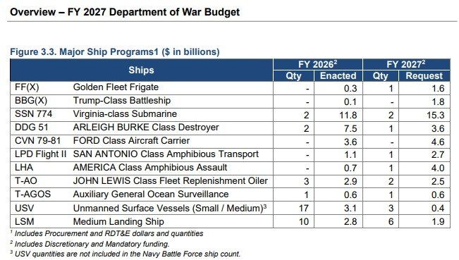

                                          Ya, eso pensaba yo, pero como al "artista" de esta infografía se le olvidó ponerla por eso preguntaba:
                                          En fin, cogeremos las palomitas y esperaremos, esto promete diversión:
