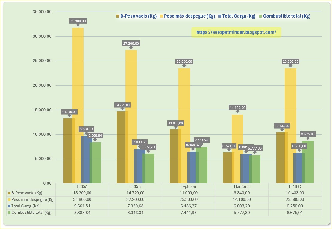

                @Gianks dijo en F-35 Lightning II:
                Ya que hablamos del F35... En cuanto a los F35 de la RAF, se ha dicho que la RAF eligió el F35-B para eliminar el componente aéreo de la Armada Italiana (y así terminó la cosa), y que, de hecho, la RAF habría estado mejor con la versión A desde el principio. La versión actual es simplemente una simplificación de la línea de vuelo.
                La Fuerza Aérea Italiana también opera F35-B junto con los F35-A, y críticos maliciosos afirman que esta decisión se tomó para seguir los pasos de la RAF (con la esperanza de eliminar el componente aéreo de la Armada Italiana), pero fracasó. Actualmente, los F35-B de la Fuerza Aérea Italiana se justifican por su uso desde pistas semipreparadas, como se vio en un ejercicio en la isla de Pantelleria.
                Por lo que he entendido hace tiempo, la cuestión del F-35B en UK es porque la participación industrial en el B es mucho mayor que en el resto, BAE Uk tiene una participación muy importante en el propulsor.
                ¿qué es un error aún así querer comprar SOLO la versión B? para mí, sin duda, no solo por costes por mucho que la participación industrial fuese mayor por parte de UK sino de capacidades de la RAF.
                El A dispone de mayor autonomía y puede llevar más capacidad de armamento interno. Eso no quita que el B sea manco, pero el coste de su compra es un handicap muy grande desde mi punto de vista.
                Y para que veamos que el B no es manco, aunque sea peor opción que el A.

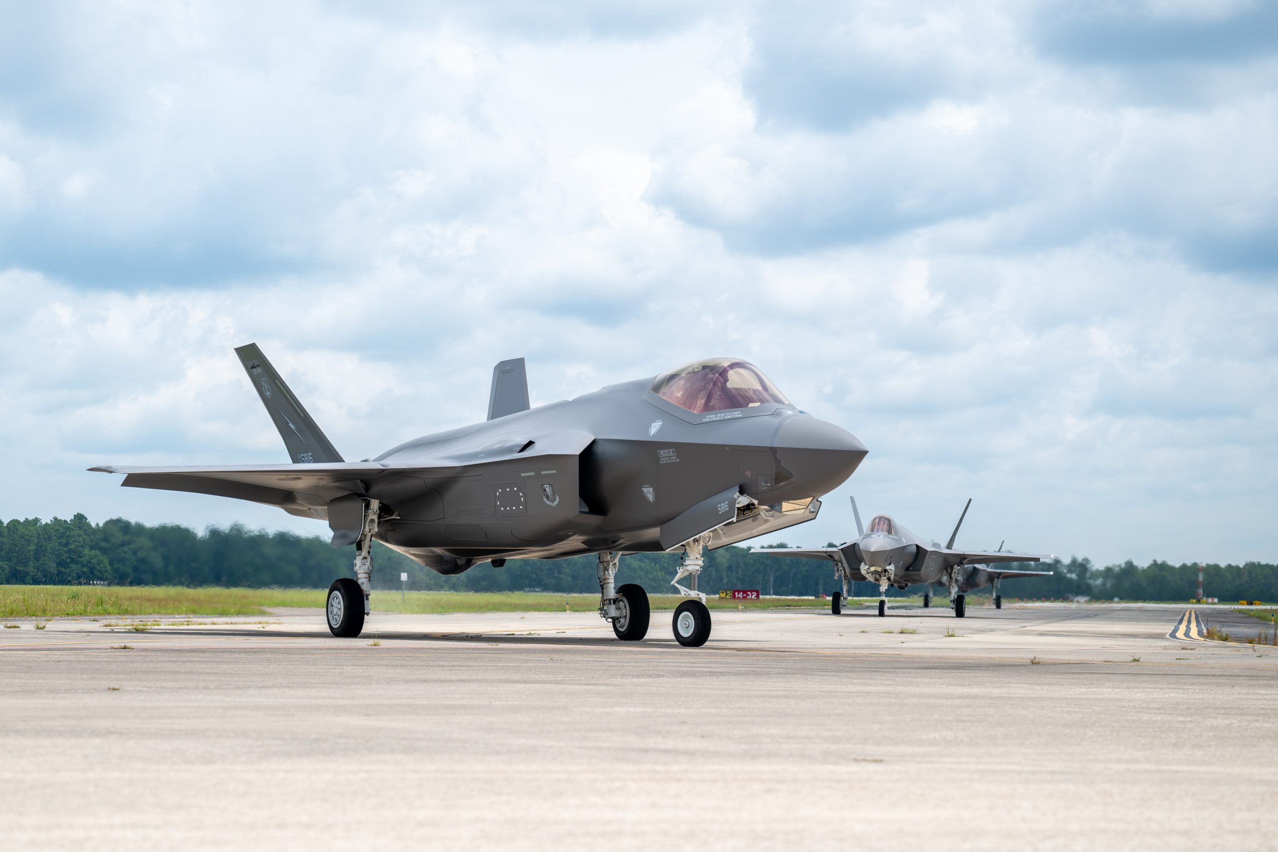

                          Mientras...
                          Air Force’s 500th F-35 Now on Duty with Florida Air Guard
                          The Florida Air National Guard's 125th Fighter Wing is operating the 500th F-35A delivered to the Air Force.

                                    Si crees que la opción de ala embarcada es prescindible en la Armada, entonces estoy de acuerdo, que no es cuestión tampoco de mirar catobar ni nada.
                                    El B es un capricho caro para la armada, serán unos 15 aparatos, pero le daría unas capacidades brutales, piensa que no solo es un avión supersónico vs subsónico (harrier) sino que es un avión furtivo de ataque, con capacidad de lucha electrónica, inteligencia (los ojos de la armada muy lejos). Le daría unas capacidades que jamás la Armada ha tenido, el B no es para entendernos un Harrier III.
                                    Pero, es un gran coste, si comparas el coste de un Harrier II y el de un F-35B a igualdad de inflación, te da la risa, otra cosa es ver si las capacidades que obtienes a mayores te compensa.
                                    Por cuanto al Ejercito del Aire, discrepo en relación al Typhoon EK, este concepto de avión ha pasado de ser un Growler europeo a un Typhoon con unos pods de guerra electrónica al uso, como otro 4º más.
                                    El problema es que sigue siendo un avión no furtivo, y sin las capacidades del Growler, cualquier versión del F-35 hará mucho mejor trabajo, de hecho según para qué es preferible al Growler salvo para atacar radares de baja frecuencia.
                                    Alemania (sus políticos) ha vestido el asunto de dar marcha atrás con el F-35 bajo la etiqueta nuclear, pero nada que ver con la realidad, ahí están los requisitos de la luftwaffe que puse en su día y por lo que fue despedido el jefe de estado mayor de la época por Merkel.
                                    El asunto nuclear es un complemento, no fué la razón principal de su compra.

                                    @Pathfinder
                                    No es tanto el razonamiento de que "sea prescindible" como de que hay cosas mas prioritarias y no hay pasta para todo.
                                    Porque los F35B van ligados al unico LHD, un unico buque, y ahora mismo tenemos 5 Fragatas y 1 Submarino.
                                    Y si, acepto que esto en algun momento cambiara y tendremos 10 fragatas y 4 subs.
                                    Para 7600km de costa, dos ciudades en africa y dos archipielagos, uno de ellos en el culo del mundo, a mi me parece poco.
                                    Y ante esa dicotomia, para mi, el gordito pierde y la pasta, deberia ir a... ya sabes... cosas que floten... barcos... o sea... ARMADA, y tal.
                                    Tambien comentar que veo muy probable que en 10-15 años, se pueda hacer el 90% de lo que hace un F35B con drones, a un coste inferior.
                                    Si, al final parece que de una plataforma de ECR completa, pasara a ser (principalmente) un par de pods de ECR y la adaptacion se resumira en la cabina posterior, para gestionar y controlar los pods. (si, se que el EK aleman tiene otros sistemas integrados aparte de los pods)
                                    Y como puse: Que no podria ser solo el EK, deberia venir acompañado de aparatos SIGINT/ELINT, AEW&C... ojo, que buscar un "sucedaneo" al F35A tampoco seria barato, lo que seria es de soberania nacional y todo eso que tanto se valora en tiempo de paz.
                                    (Tema aparte: Aunque compremos F35A, tambien deberiamos tener los SIGINT/ELINT y los AEW&C...)
                                    En fin, tu lo tienes muy claro, que el F35A. A mi me da que pensar sus enormes costos operativos o el tema de que USA te puede "bloquear" por cosas tan estupidas como que el presidente de aqui de turno no le cae simpatico al presidente de ahi de turno. O vas mal vestido a la casa blanca. O su presidente le sudan la polla los aliados y decide que es el mas mejor amigo de un dictador.
                                    Tampoco me genera confianza que la alternativa sea que el FCAS funcione, y en concreto, que aun antes que el caza (NGF), lleguen los drones stealth acompañantes, que podran ser guiados en MUMT por el EF, lo cual haria que no tener F35A fuese menos doloroso.
                                    No estamos actualizando los EF para meter AESA, certificarlos para usar JSM (en vista de que la AE comprara NSM, y los Taurus solo compramos 49), y mil historias mas porque no hay pasta, y ahora vamos a comprar F35A ? En fin, veo una importantisima limitacion economica. Y por eso dije que para estar limitados, tiremos por la opcion europea y sin F35A. Que si llegara pasta cambiaria de idea ? Posiblemente. Pero mucha pasta tendria que llegar.
                                    9600kg de carga, si, pero.... Cuantos de esos puede llevar en la bodega ?
                                    Porque sin bodega, adios Stealth, y sin Stealth, adios a la magia del F35A...
