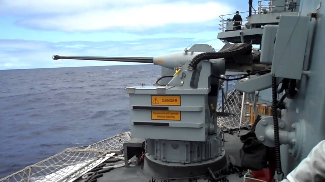

    En Eurosatory los de Escribano llevaron la base de su estación de armas remota SENTINEL sin el cañón de 20 mm y dotada de un lanzacohetes quíntuple.
      Y... que tipo de cohetes ? Alguna info ?
        Intente buscar algo por la web de Escribano y no localice nada de momento, salvo la noticia de su aparición en Eurosatory
          Creo que hay un programa de COINCIDENTE relacionado con el tema, peeeeero ya han salido imágenes del lanzador por el otro lado en el que pone THALES...así que EME pone la torre y THALES el lanzador.
          Por cierto, cohete + guiado = misil. Lo siento.
            @lepanto dijo en Artillería Naval:
            Escribano para querer ser el campeon nacional de Defensa, es parco en información.
            Lógicamente algunos pensamos que es un bluff...
                Además de lo señalado en el enlace de Vorlon, y ya aclarado que la plataforma es de Escribano y el lanzacohetes de Thales, se denomina comercialmente de momento como Sentinel Rocket y es una estación de armas cohete controlada remotamente, que está giro-estabilizada a 2 ejes con un rango de elevación de -20 a +60 grados y una rotación de acimut de 359 grados, manteniendo un nivel de estabilización de menos de 1 miliradianes.
                El lanzacohetes FZ605, está diseñado para minimizar la carga útil y la exposición a los gases de escape del cohete. Puede integrarse en plataformas navales y terrestres y es compatible con municiones de cohetes guiados (LGR) y no guiados (UGR), concretamente los cohetes guiados FZ275 LGR y los no guiados UGR de 2,75". Ambos modelos cuentan con un sistema de guía láser semiactivo para apuntar con precisión y pueden equiparse con ojivas altamente explosivas. El FZ275 LGR guiado incorpora un buscador láser semiactivo de modo dual SUKL que recibe pulsos de designación láser codificados para una guía complementaria después del lanzamiento. Tanto las variantes guiadas como las no guiadas se pueden configurar con ojivas de alto explosivo.
                El conjunto electroóptico incluye una cámara infrarroja de onda media refrigerada de tercera generación con una resolución de 640x512 y un zoom continuo de 20x. Esta cámara IR ofrece un campo de visión amplio (WFOV) de 26,30° horizontal y 20,98° vertical, y un campo de visión estrecho (NFOV) de 1,31° horizontal y 1,05° vertical. Además, el sistema incluye un telémetro láser con una precisión de ±5 metros hasta 8000 metros con una frecuencia de pulso programable de 1 a 10 Hz y una cámara diurna de alta definición con un sensor CMOS que ofrece una resolución de 1920 x 1080 y un zoom continuo de 30x. La cámara de visión diurna también proporciona un WFOV de 55,9° horizontal y 35,6° vertical, y un NFOV de 2,1° horizontal y 1,2° vertical.
                En condiciones normales, los sensores del sistema pueden detectar un objetivo que mida 2,3 x 2,3 metros a una distancia de 19,17 kilómetros en longitudes de onda visibles y 16,01 kilómetros en longitudes de onda infrarrojas. Los alcances de reconocimiento e identificación del sistema son de 6,5 kilómetros y 4,41 kilómetros, respectivamente, lo que proporciona una sólida conciencia situacional y de orientación.

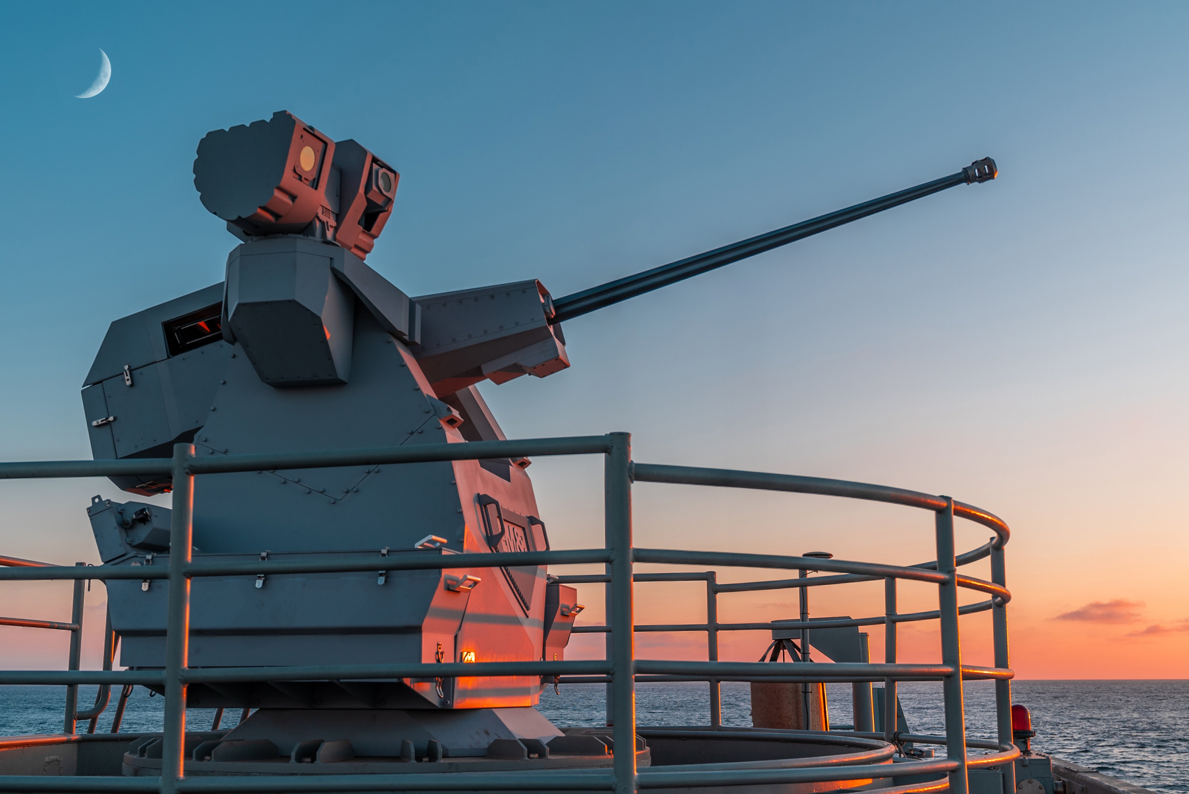

                  La nueva corbeta filipina construida por Hiunday, lleva instalada a popa el CIWS Gokdeniz del fabricación turca.
                  Esta arma dispara munición Airburst de 35 mm (ATOM) desarrollada también por ASELSAN y es un sistema de armas cercanas (CIWS) altamente eficaz contra misiles antibuque. El sistema con el mecanismo automático de alimentación de munición sin enlaces permite cargar munición HEI y Airburst al mismo tiempo y cambiar entre tipos de munición según sea necesario. Además de los misiles antibuque, también es eficaz contra helicópteros, cazas, vehículos aéreos no tripulados y amenazas navales de superficie asimétricas.
                  El cliente de lanzamiento del Gokdeniz fue la Armada de Turkmenistán, que instaló este cañón en la corbeta Deniz Khan de construcción turca.
                  La pieza cuenta con un sistema de seguimiento automático de objetivos con una plataforma de seguimiento integrada que incluye un radar de seguimiento y sensores E/O. También ofrece un radar de búsqueda 3D opcional y se puede integrar con un sistema de gestión de combate. La torreta tiene una capacidad de funcionamiento totalmente autónoma y una alta cadencia de tiro con un sistema de cañón doble de 35 mm, capaz de disparar 1100 balas por minuto.

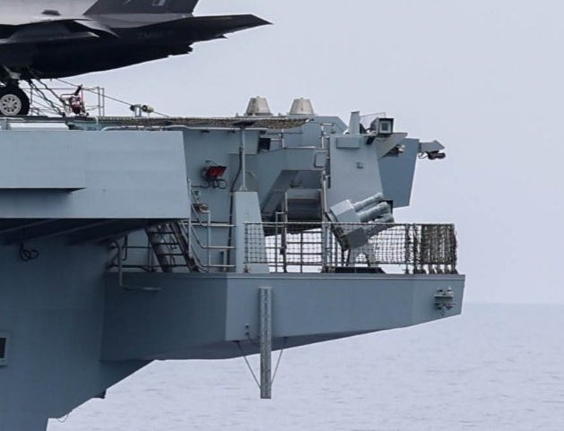

                    Personal de la Royal Navy, científicos e ingenieros, todos ellos especialistas en guerra electrónica/defensas de señuelos o involucrados en programas en ejecución estuvieron en la demostración por la empresa SEA (Systems Engineering and Assessment) del nuevo lanzador de señuelos que reemplazará al sistema Seagnat existente empleado en los principales buques de la RN en la actualidad.
                    El nuevo equipo se denomina Ancilia y frente al viejo Seagnat que es fijo y sólo puede disparar en la dirección a la que apunta y en un ángulo específico, Ancilia gira rápidamente y ajusta el ángulo en el que se disparan los señuelos para maximizar su efectividad y como resultado, no hay necesidad de maniobrar el buque para contrarrestar las amenazas entrantes.
                    Se prevé instalar dos sistemas Ancilia en los seis destructores Tipo 45, así como en toda la fuerza de fragatas de próxima generación en las ocho type 26 y cinco del type 31.
                    Ver video

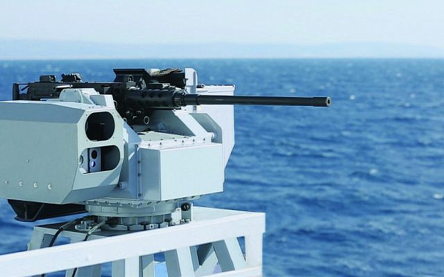

                      La Armada portuguesa ha lanzado una licitación a través de NSPA para la compra de un total de 21 estaciones de armas remotas (RWS) de 12,7 mm y 6 RWS de 30 mm. Se destinarán a equipar las fragatas MLU Vasco da Gama, los nuevos OPV, el buque de patrulla costera y el AOR. También hay una opción para 19 RWS de 12,7 mm más.

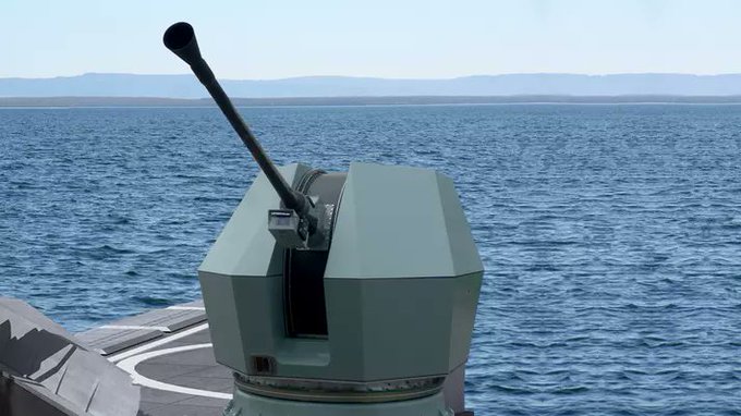

                        Según información publicada por el Ministerio de Defensa británico, la RN incorpora en su primera fragata Tipo 26, la HMS Glasgow el cañón de calibre medio Mk 45 Mod 4A la primera unidad en el Reino Unido.
                        Este cañón de 5 pulgadas (127 mm), diseñado por BAE Systems, cumplirá una doble función: hacer frente a amenazas tanto de superficie como aéreas, y apoyar operaciones terrestres con fuego naval. Esto supone un cambio con respecto al cañón Mk 8 de 4,5 pulgadas en el que la Marina Real había confiado desde la década de 1970.
                          BAE Systems comienza la instalación del cañón naval Mk 45 en el HMS Glasgow, la primera fragata Tipo 26, el buque se convierte en el primer buque en recibir el cañón Mk 45 y su sistema de manipulación de municiones (AHS) totalmente automatizado.
