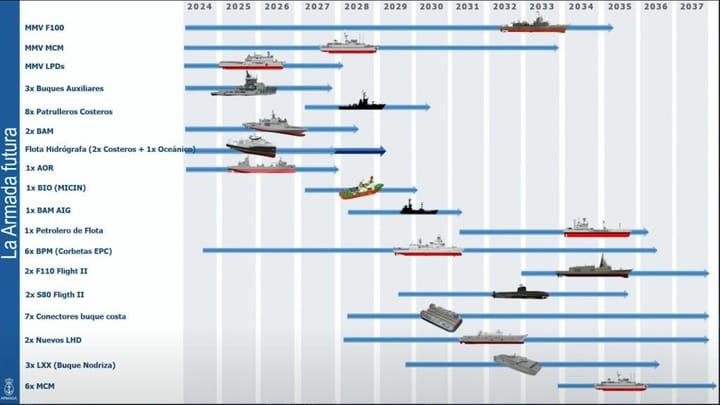

                              Si, esos destructores de 10.000 tons van con el CATOBAR y el escuadrón de F35C .........
                              Hablando en serio, he puesto tantas veces el gráfico con la hoja de ruta de la Armada que me da hasta pereza volver a hacerlo. Si hasta abrí un hilo para mostrar como excepto los anfibios por el problema con el ala aérea embarcada se estaba cumpliendo al pie de la letra, buque a buque se han ido ordenando, construyendo, o dando las ordenes para estudiarlos, todo lo que incluía ese plan. Cosas como las MLU de las F100, los Galicia, o los MCM, en marcha. Los tres buques auxiliares tipo Carnota en proceso. Se empezaron a adquirir patrulleros costeros (Rodman). Se ordenaron los dos BAM adicionales. Los hidrográficos también. El segundo AOR en construcción. Las EPC en estudio, el BAM AIG también ya en marcha, etc., etc., etc.
                              Y lo que dice ese plan, que repito, salió antes que se tomasen la mayoría de estas decisiones y se esta cumpliendo de manera sorprendente hasta la última coma, es 2 F110 Flight II y 2 S80+ Flight II, exactamente lo que se está diciendo que se va a hacer, no buques de 10.000 tons.
