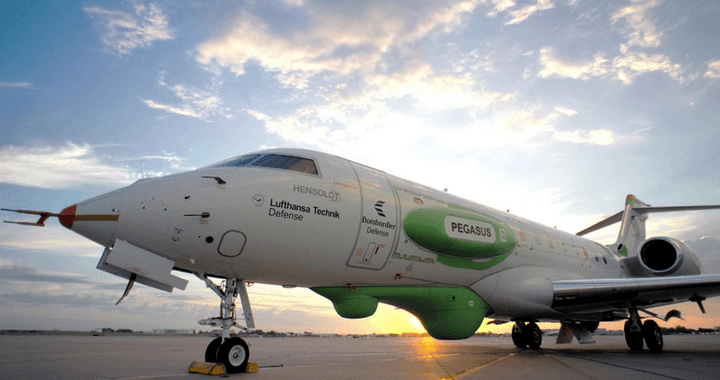

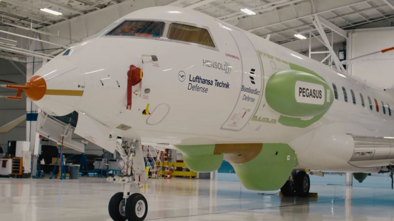

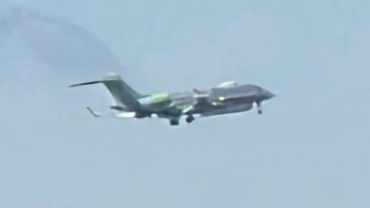

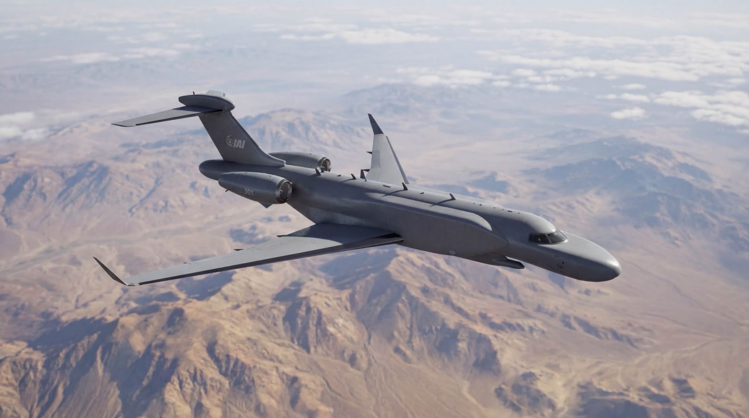

    Alemania muestra el futuro avión espía de su Fuerza Aérea: PEGASUS
    Un transporte ejecutivo Global 6000 transformado para portar el sistema PEGASUS será el primer avión espía de la Fuerza Aérea de Alemania
    PD: No me deja insertar la foto directamente

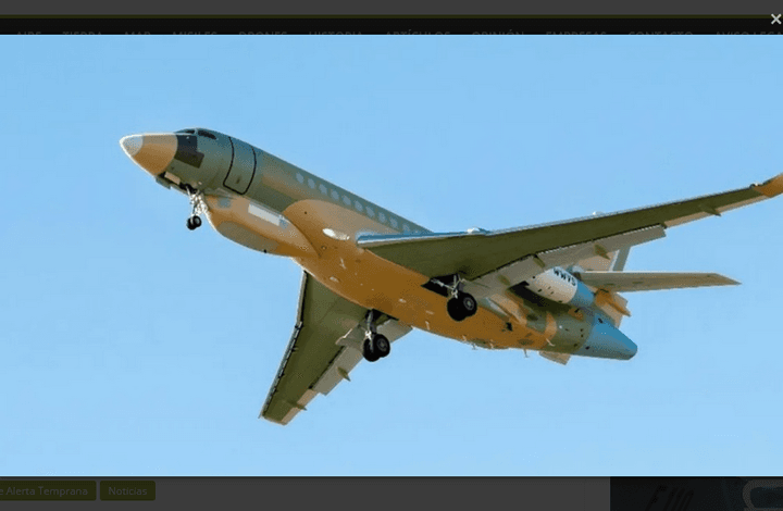

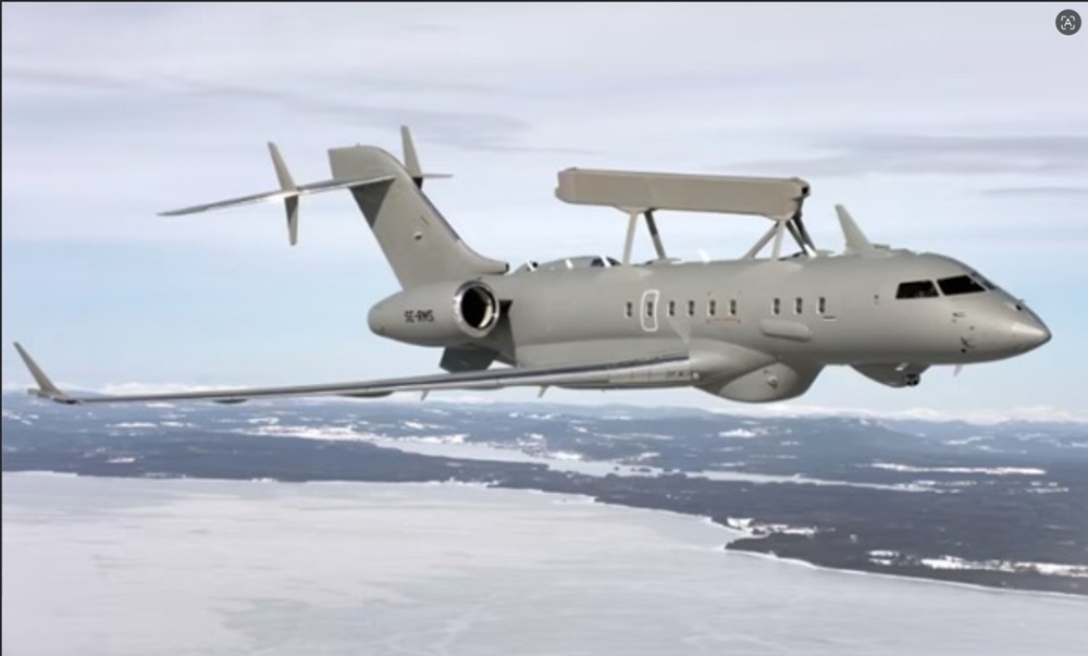

          Saab anunció que había firmado un contrato con la Administración Sueca de Material de Defensa (FMV) para la entrega de un tercer avión de control y alerta temprana aerotransportada GlobalEye (AEW&C). Este pedido, valorado en aproximadamente 2.600 millones de coronas suecas (244 millones de dólares), se basa en una opción incluida en un contrato anterior de junio de 2022. El contrato inicial cubría la compra de dos aviones GlobalEye con opciones para dos unidades adicionales,

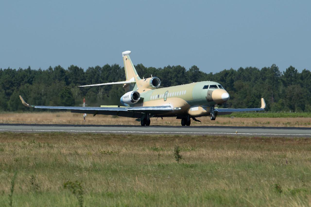

              Son aviones de vigilancia maritima, como los Albatros franceses.
              Sin embargo parece que La France podria firmar próximamente el SAAB Globaleye como sustituto del Sentry.

                                      Según el sitio web, Francia está interesada en entre seis y ocho aviones GlobalEye para reemplazar su flota de aviones E-3F Sentry Airborne Early Alert and Control (AEW&C)
