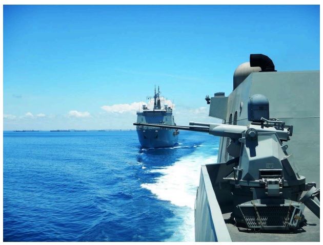

      ¿Estas seguro de eso? Hay el modelo manual y el asistido, creo que el de los BAM es asistido, DORNA integrada en SCOMBA:

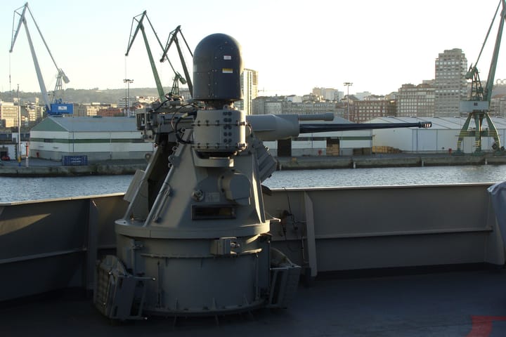

        Yo CREO que los Mk38 de 25mm NO tienen capacidad C-UAS por mucho que esten gestionados por SCOMBA.
        Mark 38 25 mm machine gun system - Wikipedia
        (en.wikipedia.org)
        In FY2019, a Maritime Accelerated Acquisition program was started to procure the Mod 4 variant of the Mark 38.
        The program was created to address "unmanned aerial systems (UAS) and high speed maneuverable unmanned surface vehicle (USV) threats."
        Mod 4 will incorporate the 30 mm Mk44 Bushmaster II instead of the 25 mm M242 Bushmaster of previous variants.
        This is intended to improve accuracy, increase lethality, and increase effective range. In 2021, MSI-Defence begun delivery of its Seahawk DS30M A2 30 mm gun mount to the USN for testing and qualification for the Mod 4.

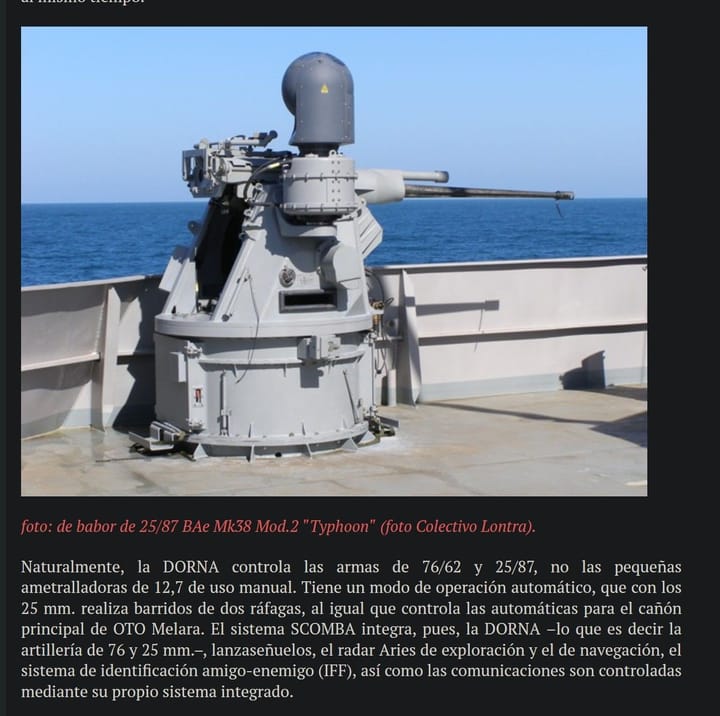

              gestionado por la dirección de tiro DORNA e integrado en el sistema de combate SCOMBA
              Esa es mi duda.
                Esa es mi duda.
                ¿Porque? Ayer me saqué los ojos consultando por Internet y en todos sitios estaba así, creo recordar que incluso en los oficiales. Y los elementos de control y seguimiento están claramente a la vista, los afustes manuales del MK38 no los llevan.

                    Es que lo dicen bien claro, "Tiene un modo de operación automático, que con los 25 mm. realiza barridos de dos ráfagas, al igual que controla las automáticas para el cañón principal de OTO Melara"
                    Por todos lados leo cosas similares.

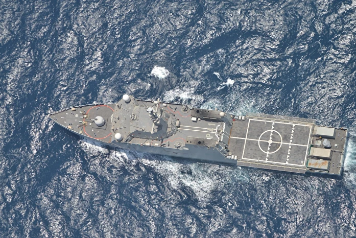

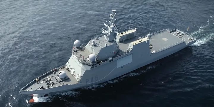

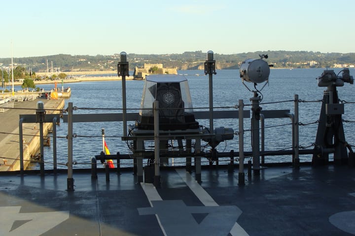

                                  Al BAM con la arquitectura actual no puede colocársele nada más tras el puente. No tiene utilidad si necesita giro por estar las chimeneas, además el espacio entre ellas está ocupado por ayudas a la navegación del helicóptero, como se puede observar en estas fotos realizada por mi, en una visita.
                                  Hay menos sitio de lo que parece, y en esta otra foto se puede observar el mal sector de tiro de las piezas (apenas 180º) por banda al tener justo detrás de cada una de ellas una chimenea. Es decir si le vienen por la popa no tiene defensa alguna, el barco tendría que virar y siempre será más lento que la posible amenaza.
                                  Solo sería factible algo en la toldilla, pero eliminando los contenedores. La posibilidad de encontrarte con amenazas más serias en escenarios de baja intensidad es cada vez mayor. Y por último y no menos importante sino más, es el tema sensores, los cuatro primeros si no se cambió tienen instalado el radar Aries SAAS de Indra, que como se dice en el cole "necesita mejorar", pues no cumple expectativas.
                                  En los dos siguientes se dijo que se instalaría el Skyfender de Indra, en teoría mucho más capaz para detectar y seguir blancos de pequeño tamaño en vuelo rasante. Y en los que vienen ahora, vete tu a saber.
                                  En resumen una de estas opciones:

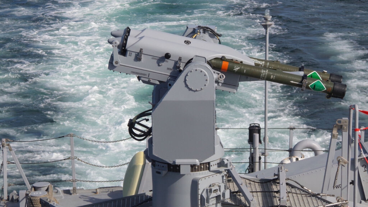

                                      Más info de hoy:
                                      Indra desarrollará sistemas de misiles para defensa de corto alcance para la Armada
                                      Indra desarrollará para la Armada un lanzador de misiles para defensa de corta distancia, de funcionamiento independiente o integrado
