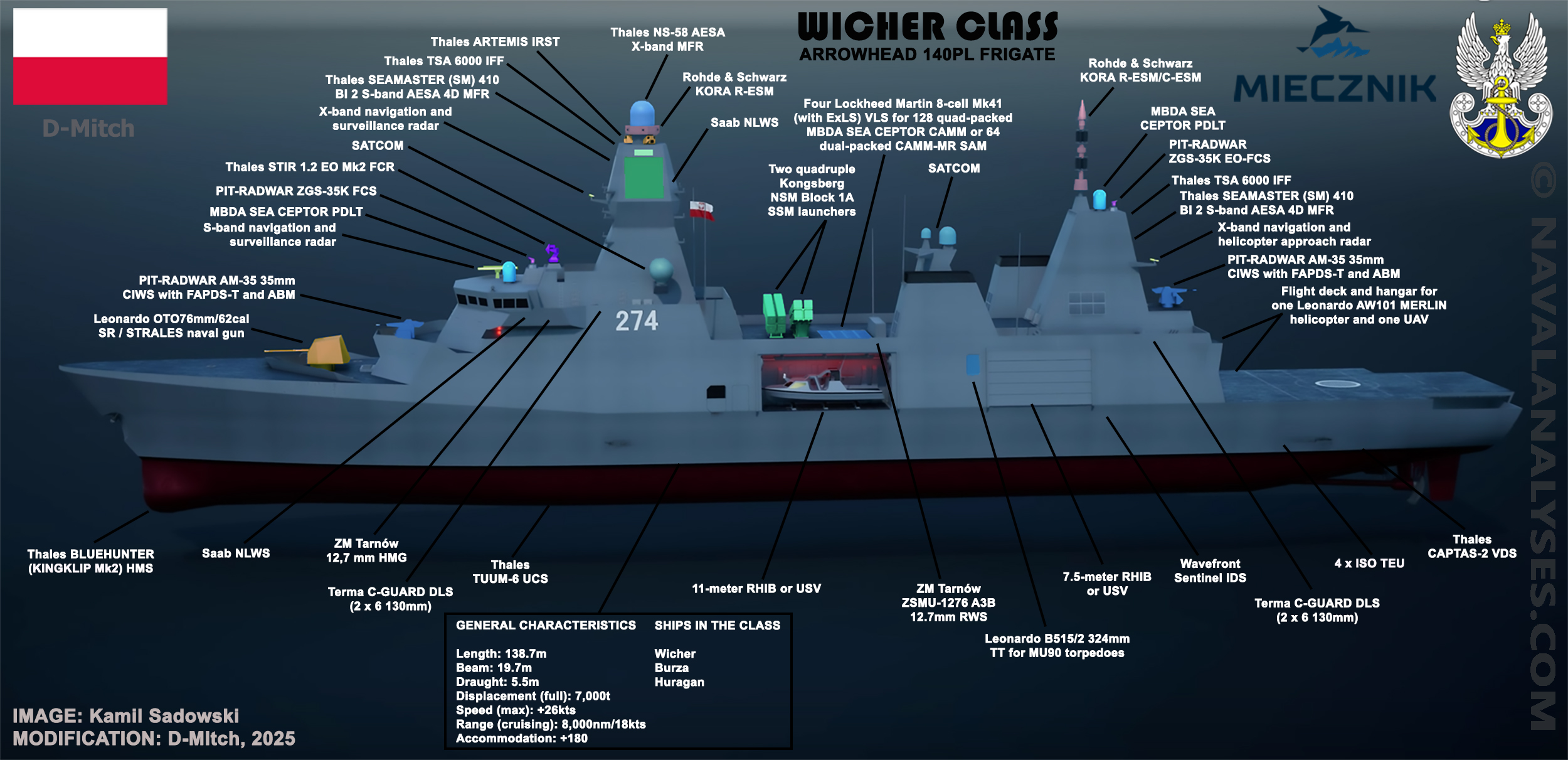

    Presentada la maqueta de la futura "fragata Miecznik" multifunción para la Armada polaca, que se basa en el diseño británico Arrowhead 140 de Babcock.

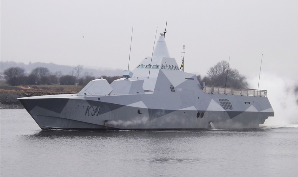

                      #57

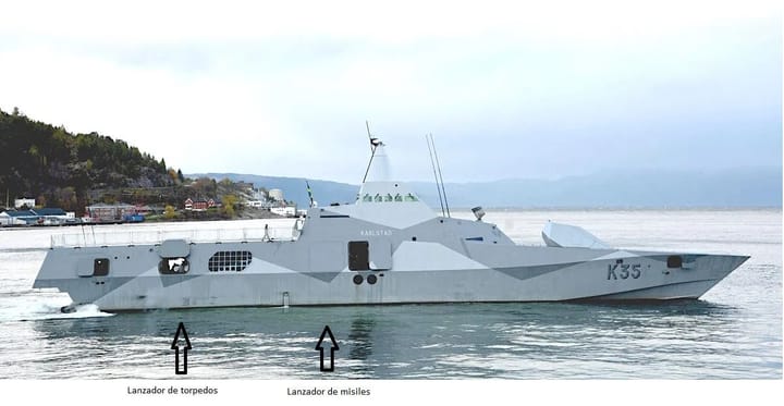

                      @Lazarus le estuve dando vueltas a tu comentario y supongo que tendrá que adaptarse al lugar en donde ahora lleva el lanzador cuádruple por banda, que en esta foto se ve su ubicación en unas de esas dos compuertas que tiene abiertas en el casco. La segunda de proa a popa es la actual salida de los misiles, ahora bien esa "robotizada", me sorprende el significado, no se si va por una salida más sencilla del misil para no romper las líneas del buque al no tener que abrir la compuerta o por un sistema de recarga del sistema, pero tampoco me imagino donde van a llevar los misiles para recargar. Salvo que los que vienen ahora sean más pequeños que el RBS15 actual.
