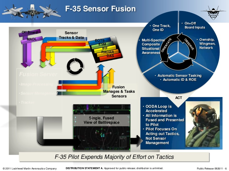

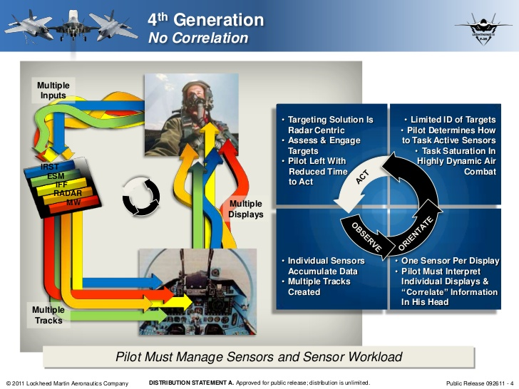

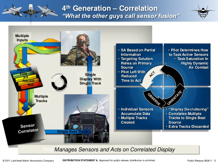

La fusión de sensores, la de verdad, no la de mentira (que necesita acciones por parte del piloto como en los 4º generación)
No en todos los cuartas avanzados.
Eso dicen, pero la realidad es...
Pathfinder, nadie duda de que la fusión de un quinta es superior, ya de entrada por mayor capacidad de proceso y mejor interfaz hombre-máquina. Pero también hay que corregir esta diapositiva: No representa correctamente la fusión de sensores del Eurofighter ni del Rafale que son 4ª generación. Digo esos dos además de por lo conocido, porque lo sé de primera mano de pilotos, no sé si sucederá con algún otro 4ª.
Eso del "Single Best Source/Track" no se da en esos dos casos. En esos dos cazas cada blanco viene dado por la fusión de las trazas de los distintos sensores. No se queda "sólo con la mejor de las trazas, de uno de los sensores".
Y lo de "Multiple inputs" en el EFA tampoco es así. Aquí de Rafale no puedo afirmar. Desde luego el piloto no tiene que ponerse a manejar cada sensor por separado si no quiere. Tres ejemplos que sé del EFA:
- el piloto selecciona un blanco en el MIDS pasado por un AWACS, y todos sus sensores en conjunto se ponen a conseguirle información de esa zona, el piloto no tiene que gestionar cada uno.
- el piloto puede elegir que el IRST busque por su cuenta o "esclavizado" al radar. En cualquier caso, no tiene que estar pendiente de él si no quiere, ya se lo fusiona el avión.
- el piloto mira a una zona con su visor de casco Striker, y los sensores allá que miran, él no tiene que gestionar uno por uno hacia esa zona.
Así que como digo, tal cual lo exponen en esa diapositiva eso de "Multiple inputs" tampoco se corresponde con la fusión de datos del EFA, que es un 4ª.
Así que fíjate, dos cosas vitales de la fusión: la gestión de sensores y el "track" final recibido, no se corresponde esa diapositiva con cuartas como EFA ni Rafale.
Dado que esa diapositiva viene de EEUU, ¿es que es así en las versiones avanzadas de Teens yanquis? Porque es un paso por detrás.
Editado: por si tiene que ver, acabo de leer que esa diapositiva es de 2011.
