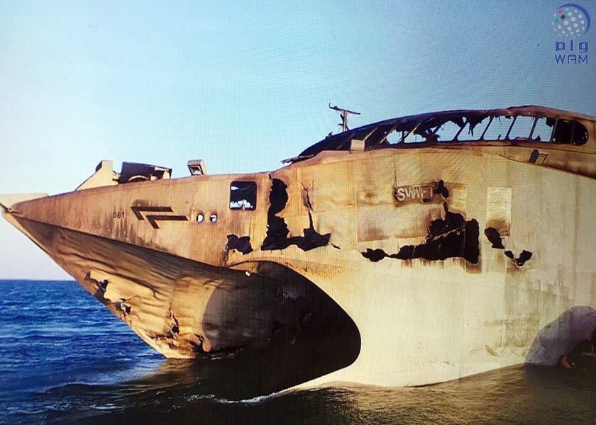

Notapor Lepanto el Jue Oct 06, 2016 7:34 am
Así quedó, y confirmado que un misil antibuque chino C-802 dañó al HSV-2. En la última foto, la plataforma de tiro.
