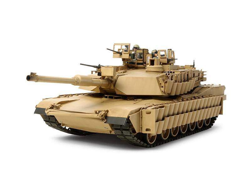

M1A2 Abrams optimizado con TUSK (Task Urban Survival Kit)
